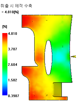

이 자습서에서는 패널의 2 캐비티 도구에서 충전 + 보압 해석을 설정하고 실행합니다. 제품 간의 충전 균형, 도구를 충전할 압력, 제품의 수축 및 냉각 시간을 평가합니다. 이 자습서는 충전 해석에 이어 계속됩니다. 이 자습서를 완료하기 위해 충전 해석 자습서를 완료해야 하는 것은 아니지만 해당 단계를 검토해야 합니다. 충전 자습서를 검토하려면 여기를 클릭하십시오.
