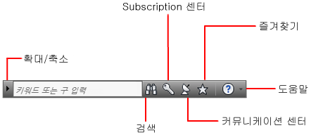

정보센터 사용
정보센터는 여러 Autodesk 제품에서 사용되는 기능입니다. 이 기능은 제목 막대 오른쪽에 있는 도구 세트이며 많은 제품 관련 정보 소스에 액세스할 수 있게 합니다. 이러한 도구는 Autodesk 제품 및 구성에 따라 달라질 수 있습니다. 예를 들어 일부 제품에서는 정보센터 도구막대에 Autodesk Cloud 서비스에 대한 로그인 버튼이 포함되어 있을 수 있습니다.
정보센터에서는 제품 관련 도움말을 검색할 수 있으며, Subscription 센터 패널을 표시하여 Subscription 서비스를 이용하고 커뮤니케이션 센터 패널을 표시하여 제품 업데이트 및 공고를 확인하며 즐겨찾기 패널을 표시하여 저장된 항목에 액세스할 수 있습니다.
검색
검색 상자 및 버튼을 사용하여 키워드를 통해(또는 구를 입력) 기본 제품 도움말에서 정보를 빠르게 찾을 수 있습니다.
확장/축소 화살표를 클릭하여 검색 상자를 축소된 상태로 표시할 수 있습니다.
Subscription 센터
Autodesk Subscription 회원만 Subscription 서비스를 사용할 수 있습니다. 서비스에는 다음에 대한 액세스 권한이 포함됩니다.
  • Autodesk 소프트웨어 최신 릴리즈
  • 제품의 향상된 기능
  • Autodesk 기술 전문가의 맞춤형 웹 지원
  • 온라인 자율 학습
Subscription 센터 버튼을 클릭하면 사용 가능한 옵션의 드롭다운 메뉴가 표시됩니다.
주: 모든 제품 또는 위치에서 Subscription 센터를 사용할 수 있는 것은 아닙니다.
커뮤니케이션 센터
커뮤니케이션 센터는 다음과 같은 유형의 공고를 제공합니다.
  • Autodesk 채널: 지원 정보, 제품 업데이트, 기사와 설명을 비롯한 각종 공고를 받습니다.
  • RSS Feed: 가입한 RSS Feed에서 정보를 받습니다. 일반적으로 RSS Feed는 새 컨텐츠가 게시되면 사용자에게 알려 줍니다. 소프트웨어를 설치할 때 몇 가지 기본 RSS Feed에 자동으로 가입될 수 있습니다.
즐겨찾기
즐겨찾기 도구를 사용하여 Subscription 센터커뮤니케이션 센터에서 저장한 중요 링크에 빠르게 액세스할 수 있습니다.
즐겨찾기를 추가하려면 Subscription 센터 또는 커뮤니케이션 센터를 열고 추가하려는 링크 옆에 있는 즐겨찾기 아이콘을 클릭합니다.
정보센터 설정
Subscription 센터커뮤니케이션 센터가 있는 경우 정보센터 설정 대화상자에서 알림 동작, RSS Feed, Autodesk 채널과 같은 설정을 사용자화할 수 있습니다. 이 대화상자를 열려면 Subscription 센터, 커뮤니케이션 센터 또는 즐겨찾기 패널 맨 위에 있는 정보센터 설정 버튼을 클릭합니다.
