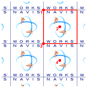

일부 음영처리기는 “래핑”할 수 있습니다. 이 음영처리기는 벽지와 같이 평면의 2차원 재질을 정의합니다. 래핑된 재질은 텍스처 공간 음영처리기를 사용하여 3차원 객체에 적용되는 방법을 정의해야 합니다. 래핑된 음영처리기를 포함하는 재질에도 텍스처 공간 음영처리기를 포함할 수 있습니다. 특수한 텍스처 공간 음영처리기인 레이아웃이라는 음영처리기를 사용하면 3차원 객체에 적용하기 전에 2차원 재질을 변형(회전, 신축, 간격띄우기)할 수 있습니다. 변형은 기본적으로 이미지의 왼쪽 위 모서리에 있는 원점을 기준으로 합니다. 아래의 다이어그램에서 빨간색 사각형이 있는 이미지를 참고하십시오. 기본 원점은 점 1입니다. 간격띄우기 중심 확인란을 선택하면 원점이 이미지 중심(점 2)으로 이동합니다. 마지막으로, 개발자 프로파일에서 그림 모드기본값 또는 정규화 중에서 선택할 수 있습니다. 정규화를 선택하면 원점이 이미지의 왼쪽 아래(점 3)로 이동하고 간격띄우기 중심 옵션이 해제됩니다. 정규화간격띄우기 중심을 모두 선택하면 원점이 반복 이미지의 중심(점 4)으로 다시 이동됩니다.
