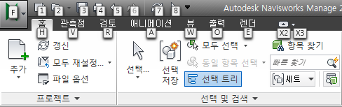

Autodesk Navisworks에서는 마우스 대신 키보드를 사용하여 응용프로그램 창과 상호작용할 수 있도록 바로 가기 키 또는 키 팁을 제공합니다.
응용프로그램 메뉴, 신속 접근 도구막대 및 리본에 대한 키 팁이 제공됩니다. '기존 스타일'의 키보드 바로 가기를 사용할 수 있습니다. 예를 들어, Ctrl+N을 사용하여 새 파일을 열고, Ctrl+P를 사용하여 현재 파일을 인쇄할 수 있습니다.
키 팁을 표시하려면 Alt 키를 누릅니다. 키 팁(문자 또는 숫자)은 해당 명령이나 사용자 인터페이스 요소 옆의 화면에 표시됩니다. 표시된 바로 가기 키를 눌러 원하는 명령을 바로 호출하거나 사용자 인터페이스 요소를 표시합니다. 예를 들어, Alt 키를 누른 다음 1을 누르면 새 파일이 작성됩니다.
키 팁을 숨기려면 다시 Alt 키를 누릅니다.
