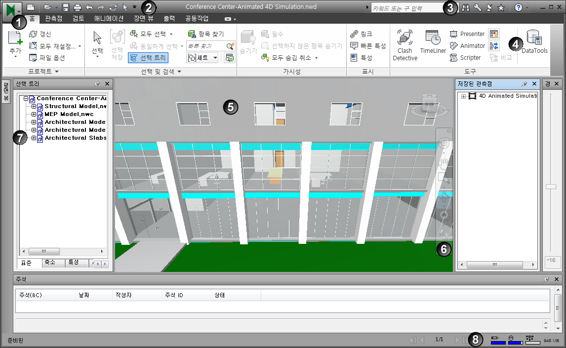

Autodesk Navisworks 인터페이스의 부분
이 절에서는 표준 Autodesk Navisworks 인터페이스의 기본 구성요소에 대해 간략하게 설명합니다.
Autodesk Navisworks 인터페이스는 직관적이며 쉽게 배우고 사용할 수 있습니다. 작업 방식에 맞게 응용프로그램 인터페이스를 조정할 수 있습니다. 예를 들어, 인터페이스가 혼잡해지지 않도록 자주 사용하지 않는 고정 창을 숨길 수 있습니다. 리본 및 신속 접근 도구막대에서 버튼을 추가하고 제거할 수 있습니다.
표준 인터페이스에 다른 테마를 적용할 수 있습니다.
1. 응용프로그램 버튼 및 메뉴 5. 장면 뷰
2. 신속 접근 도구막대 6. 탐색 막대
3. 정보 센터 7. 고정 가능한 창
4. 리본 8. 상태 막대
