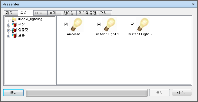

재질, 효과렌더링 탭과 마찬가지로 조명 탭에는 왼쪽 창에 아카이브, 오른쪽 창에 팔레트가 나타납니다. 아카이브에는 각 라이트와 라이트 스튜디오가 있습니다. 라이트 스튜디오는 함께 사용할 수 있는 라이트를 모아 놓은 것입니다. 팔레트에는 장면에서 활성화된 모든 라이트가 포함되어 있습니다.
장면에 라이트를 적용하려면 아카이브에서 팔레트로 라이트를 끕니다. 필요한 경우 여기에서 매개변수를 편집할 수 있습니다. 이렇게 끌어온 라이트는 이미 장면에 있는 라이트에 추가됩니다.
라이트 스튜디오를 장면에 적용하려면 아카이브에서 팔레트로 끕니다. 이미 장면에 있는 라이트가 라이트 스튜디오의 라이트로 바뀝니다. 라이트 스튜디오는 지능적인 방식으로 장면에 적용됩니다. 라이트 스튜디오는 적용되는 장면에 맞게 방향과 축척이 조정됩니다. 또한 아카이브에서 라이트 스튜디오를 확장하여 각 라이트를 팔레트로 끌 수도 있습니다. 이 경우에는 라이트의 방향이나 축척이 장면에 맞게 조정되지 않습니다.
팔레트의 각 라이트에는 장면에서 라이트를 켜거나 끌 수 있는 확인란이 있습니다.
