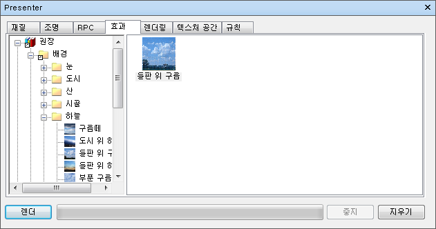

효과 탭
재질, 조명렌더링 탭과 마찬가지로 효과 탭에는 왼쪽 창에 아카이브, 오른쪽 창에 팔레트가 나타납니다. 이 탭에서는 다양한 배경과 전경 효과를 설정할 수 있습니다.
팔레트에 동시에 하나의 배경 효과와 하나의 전역 효과만 포함할 수 있습니다.
