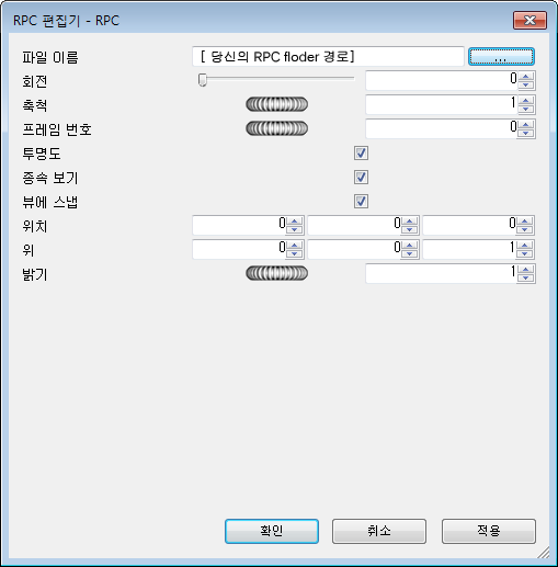

  4. RPC 편집기파일 이름 필드에서 찾아보기 버튼(...)을 클릭합니다.
  5. RPC 파일 열기 대화상자에서 원하는 RPC 파일을 찾아 열기를 클릭합니다. Autodesk Navisworks에는 몇 가지 무료 RPC 파일이 포함되어 있습니다. 이 파일은 제품 설치 폴더(예: C:\Program Files\Autodesk\Navisworks Manage 2014\presenter\lads\layla_data\textures\RPC)에서 찾을 수 있습니다. 이러한 파일을 사용하여 사람, 식물 및 나무가 있는 간단한 장면을 구성할 수 있습니다.
  6. RPC 편집기에서 원하는 대로 설정을 조정하고 확인을 클릭합니다.
