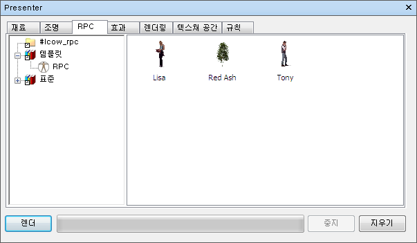

재질, 조명 및 렌더링 탭과 마찬가지로 RPC 탭에는 왼쪽 창에 아카이브, 오른쪽 창에 팔레트가 나타납니다. 이 탭에서는 RPC를 설정합니다.
