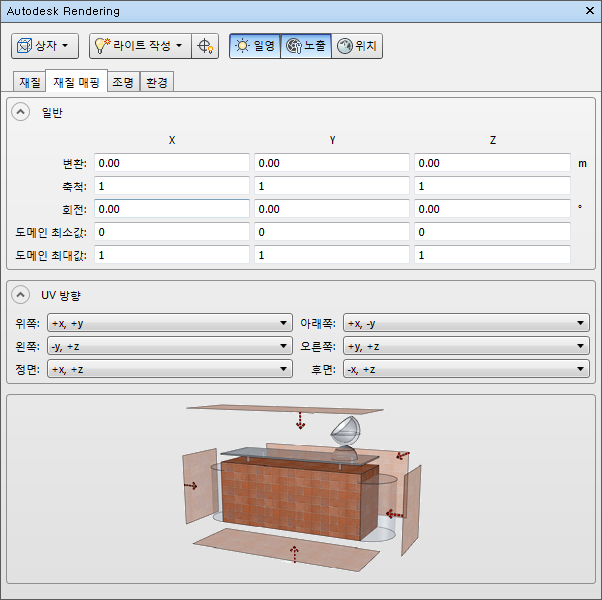

재질 매핑 탭
재질 매핑 탭을 사용하여 렌더링 도구막대에서 선택한 재질 매핑 유형의 기본 설정을 사용자화할 수 있습니다. 이 기능은 고급 사용자에게만 권장됩니다.
이 패널의 필드는 상황에 맞게 표시됩니다. 자세한 정보는 재질 매핑 조정를 참고하십시오.
주: 한 번에 하나의 형상 항목(예: 다각형 또는 형상의 인스턴스화된 항목)에 대해서만 재질 매핑을 조정할 수 있습니다. 이러한 항목은 선택 트리 아이콘으로 표시됩니다. 아이콘 설명은 선택 트리 창을 참고하십시오.
