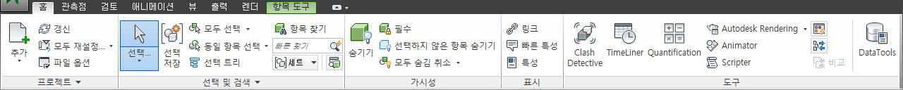

리본
리본은 작업 기반 도구와 컨트롤이 표시된 팔레트입니다.
리본은 각각 특정 동작을 지원하는 여러 탭으로 나뉩니다. 각 탭 내에서 도구는 일련의 작업 기반 패널로 그룹화됩니다.
표시할 리본 탭과 패널을 지정하려면 마우스 오른쪽 버튼으로 리본을 클릭하고 상황에 맞는 메뉴에서 원하는 탭 또는 패널의 이름을 클릭하거나 지웁니다.
다음과 같은 방법으로 필요에 따라 리본을 사용자화할 수 있습니다.
응용프로그램 창에서 리본이 차지하는 공간의 크기를 제어할 수 있습니다. 리본 탭의 오른쪽에 두 개의 버튼이 있으며 이를 통해 리본 전환 및 최소 리본 상태를 선택할 수 있습니다.
상황별 탭
일부 탭은 상황에 따라 바뀝니다. 명령을 실행할 때 도구막대나 대화상자 대신 특별한 상황별 리본 탭이 표시되는 경우가 있습니다. 예를 들어, 장면 뷰에서 항목을 선택하면 바로 이전에 숨겨진 항목 도구 탭이 나타납니다. 선택된 항목이 없으면 이 탭이 다시 숨겨집니다.
슬라이드 아웃 패널
패널 제목 오른쪽의 아래쪽 화살표 는 해당 패널을 슬라이드 아웃하면 도구와 컨트롤이 추가로 표시할 수 있음을 의미합니다. 확장한 패널은 기본적으로 다른 패널을 클릭하면 자동으로 닫힙니다. 패널을 확장 상태로 유지하려면 슬라이드 아웃 패널의 왼쪽 아래 모서리에 있는 누름 핀 아이콘을 클릭합니다.
부동 패널
리본 탭의 패널을 응용프로그램 창이나 바탕 화면의 다른 영역으로 끌면 해당 패널은 지정한 위치에서 부동합니다. 부동 패널은 다시 리본으로 돌려보낼 때까지 열린 상태를 유지하며 이것은 다른 탭으로 전환해도 마찬가지입니다.
도구 시작 관리자
일부 리본 패널에는 해당 패널과 관련된 대화상자 또는 고정 가능한 창이 표시됩니다. 패널 오른쪽 아래 모서리에 있는 도구 시작 관리자 화살표 는 관련 도구를 표시할 수 있음을 나타냅니다. 이 아이콘을 클릭하여 연결된 대화상자나 고정 가능한 창을 표시합니다.
확인란
확인란을 사용하여 옵션을 표시하거나 숨길 수 있습니다.
슬라이더
옵션을 다양한 강도로 실행할 수 있는 경우 슬라이더를 사용하면 낮은 수준에서 높은 수준 또는 그 반대로 설정을 제어할 수 있습니다.
