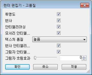

선택한 렌더링 스타일을 편집하려면 팔레트에서 해당 스타일을 두 번 클릭합니다. 렌더 편집기 대화상자가 열립니다. 각 편집기는 렌더링 스타일 유형에 따라 달라집니다. 다음은 고품질 편집기의 모습입니다.
