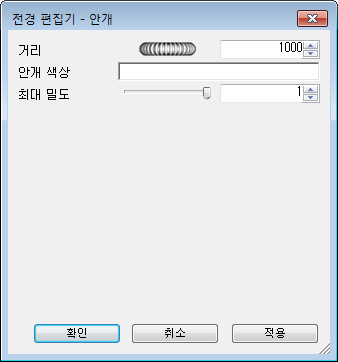

전경 효과를 추가하는 것은 배경 효과를 추가하는 것과 유사합니다. 팔레트에서 효과를 두 번 클릭하여 전경 편집기를 엽니다. 각 편집기는 전경 유형에 따라 달라집니다. 다음은 안개 편집기의 모습입니다.
