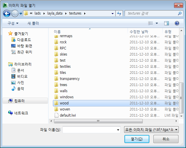

  1. 템플릿 재료 아카이브를 확장하고 플레인 텍스처 재질을 두 번 클릭하여 장면의 팔레트에 재질을 추가하고 재질 편집기를 엽니다.
  2. 재질 탭 또는 개발자 프로파일의 색상 탭에서는 이미지 파일 이름 문자 상자 옆의 찾아보기(...) 버튼을 클릭합니다. 이미지 파일 열기 대화상자가 열립니다.
  3. 이미지를 찾고 선택한 후 열기를 클릭합니다.
