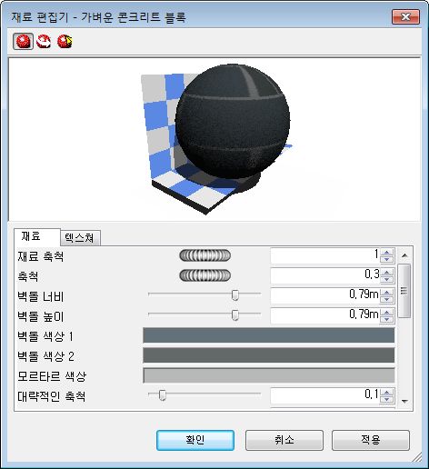

재질을 편집하려면 팔레트에서 두 번 클릭하거나, 마우스 오른쪽 버튼으로 클릭한 다음 상황에 맞는 메뉴에서 편집을 클릭합니다. 재질 편집기 대화상자가 열리는데, 이 대화상자는 재질 종류에 따라 달라집니다. 재질의 매개변수를 추가하거나 제거할 수 없으며 기존 매개변수를 편집할 수만 있습니다. 따라서 편집하려는 재질에 알맞은 유형의 재질 템플릿을 사용하는 것이 중요합니다. 가벼운 콘크리트 블록 절차 텍스처에 맞는 대화상자가 아래에 표시되며 재질 편집 방법을 보여 주는 용도로 사용됩니다.
