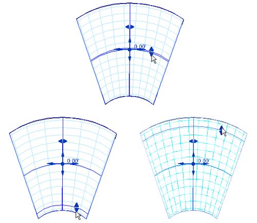

각 벨트가 표현하는 표면의 선을 따라 그리드 사이의 거리를 측정합니다. 거리는 곡선 길이가 아니라 현재에 따라 측정됩니다. 해당 그리드를 따라 벨트를 이동하여 거리가 측정되는 위치를 조정할 수 있습니다. 벨트 핸들을 클릭하고 끌어서 벨트의 위치를 변경합니다.
주: 벨트 핸들을 클릭하면 핸들의 각 방향에서 벨트 위치가 약간 이동합니다.
다음 이미지에서는 U 그리드를 따라 벨트 하나의 위치를 변경하는 방법을 보여줍니다.
