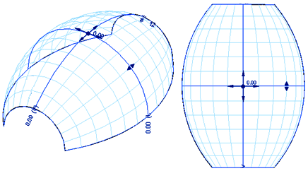

분할된 표면의 UV 그리드는 특성 팔레트(패턴 요소 인스턴스(instance) 특성 참고) 또는 면 관리자에서 조정할 수 있습니다. 면 관리자는 3D 컨트롤 위젯의 중간에 있는 면 관리자 아이콘을 클릭하여 액세스하는 편집 모드입니다. 이 아이콘을 표시하려면 분할된 표면을 선택합니다.
선택하면 UV 그리드 편집 컨트롤이 표면에 표시됩니다.
U 그리드와 V 그리드의 분할 수 및 거리에 대한 간격두기는 해당 벨트의 끝에 있습니다. 이러한 매개변수는 이전에 옵션 막대에 표시된 간격두기 그리드 매개변수와 동일합니다. 분할된 표면에서 UV 그리드의 간격두기 수정을(를) 참고하십시오.
이러한 값을 변경하려면 해당 값을 클릭하고 새 매개변수를 입력합니다.
