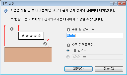

배치 설정
설정 버튼을 클릭하여 배치 설정 대화상자를 열고 보에서 태그 및 지정점 레벨의 간격띄우기를 조정합니다.
수평 끝 간격띄우기 및 수직 간격띄우기 설정은 해당 부착점에서 태그 및 지정점 레벨의 거리를 입력한 측정값으로 조정합니다(구조 프레임 태그 패밀리 참고). 이 측정값은 도면 축척을 나타내며 기본값은 수평으로 0", 수직으로 3/8"입니다.
