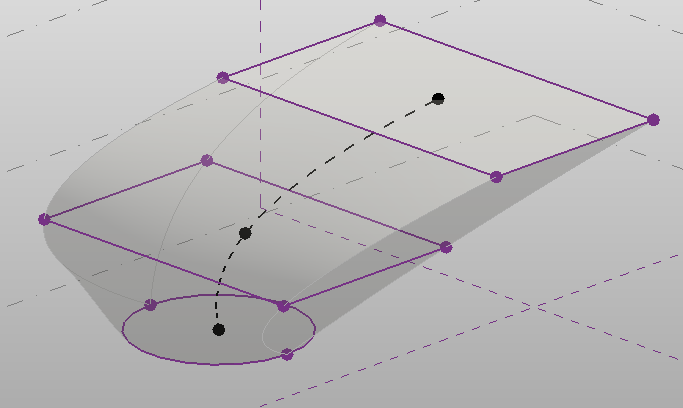

X-레이 모드에서 양식 조작
  1. 양식을 선택합니다.
  2. 수정 | 양식 요소 탭양식 요소 패널 X-레이를 클릭합니다. X-레이 모드에 양식이 표시됩니다.
  3. 양식 및 3D 컨트롤 화면표시의 요소를 선택합니다.
  4. 3D 컨트롤 화살표를 끕니다.
    주: 또한 X-레이 모드에서 프로파일, 모서리 및 정점을 선택하고 삭제할 수 있습니다.
