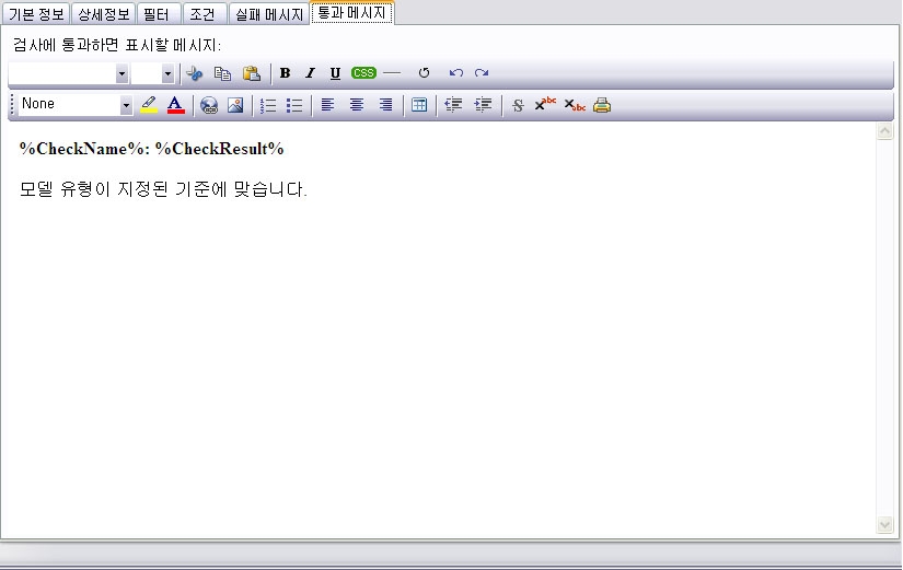

통과 메시지 탭은 검사 실행 후 지정된 기준에 대해 일치할 경우 결과 탐색기에 표시되는 메시지를 제어합니다.
맨 위에는 표준 WYSIWYG HTML 편집기가 있습니다. 본문 아래쪽에 문자, 이미지, 하이퍼링크, 테이블, 상세정보 등을 입력하면 사용자가 해당 검사가 실패한 이유를 식별할 수 있습니다. % 기호가 있는 영역은 "동적 문자"입니다. 동적 문자는 사용될 때 결과 탐색기에서 실제 검사 값으로 대치됩니다. 본문을 마우스 오른쪽 버튼으로 클릭하고 삽입 플라이아웃에서 선택하여 동적 문자를 추가할 수 있습니다.
팁: HTML 편집기에서는 Enter 키를 누를 때 이중 공백을 사용합니다. 단일 공백을 사용하려면 Shift 키를 누른 다음 Enter 키를 누릅니다.
