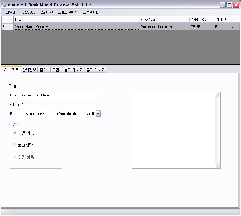

검사를 작성하고 구성하는 데 사용되는 인터페이스입니다.
도구의 관리 부분을 처음 열 경우 빈 팔레트로 시작됩니다.파일 풀다운에서 .bcf 확장자로 정의된 검사 파일을 열어서 시작할 수 있습니다.파일>>미리 정의된 플라이아웃을 사용하여 미리 정의된 리스트를 확인할 수 있습니다.
각 컴퓨터에서 로컬로, 네트워크 액세스 가능 위치에서 또는 두 위치를 함께 사용하여 검사 파일을 호스팅할 수 있습니다. 미리 정의된 규칙 리스트는 C:\Program Files\Autodesk\Model Review\Model Review.config 파일에 의해 제어됩니다. 이 파일은 프로파일 풀다운을 사용하여 편집할 수 있습니다. 이 파일을 편집하면 도구의 검사 부분에 있는 드롭다운 목록에도 영향을 미칩니다.
파일을 열면 모든 개별 검사 리스트가 표시됩니다.인터페이스는 두 개 영역으로 구분되어 있습니다.
맨 위 영역에는 모든 검사 리스트가 포함되어 있습니다.맨 위에서 규칙을 선택하면 아래쪽 영역에 표시되는 상세정보가 바뀝니다.
아래 영역에서 검사를 작성 및 구성하며, 이 영역은 다음 5개의 탭으로 나뉩니다.
  • 기본 정보 - 검사 식별에 사용되는 최소한의 정보입니다.
  • 상세정보 - 모델에 대해 검색할 검사의 컨텍스트를 제공합니다.
  • 필터 - 특정 검사를 특정 시나리오로 추가 분리합니다(예: 9 s.f.보다 큰 룸에만 적용).
  • 실패 메시지 - WYSIWYG HTML 인터페이스이며, 규칙이 해당 기준을 통과하지 못할 경우 최종 사용자에게 표시되는 메시지입니다.
  • 통과 메시지 - WYSIWYG HTML 인터페이스이며, 규칙이 해당 기준을 통과할 경우 최종 사용자에게 표시되는 메시지입니다.
