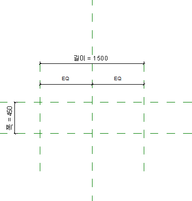

패밀리 프레임워크에 적용한 매개변수를 조정하거나 테스트할 수 있습니다. 프레임워크를 조정하려면 매개변수 값을 조정하여 매개변수를 적용한 참조 평면이 적절하게 변경되도록 합니다. 조정은 파라메트릭 관계의 무결성을 테스트하는 방법입니다. 패밀리를 작성할 때 미리 자주 조정하면 패밀리의 안정성이 보장됩니다.

  3. 패밀리 유형 대화상자의 매개변수에서 이전에 작성한 매개변수를 찾은 후 각 해당 값 필드에 다른 값을 입력합니다.
  4. 적용을 클릭합니다.
    패밀리 프레임워크는 업데이트된 매개변수 값을 반영하도록 조정해야 합니다.
