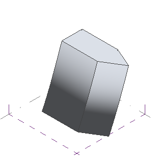

양식에 모서리 추가
  1. 양식을 선택합니다.
  2. 수정 | 양식 요소 탭양식 수정 패널 모서리 추가를 클릭합니다.
  3. 양식 위로 커서를 이동하여 모서리의 미리보기 이미지를 표시한 후 클릭하여 모서리를 추가합니다.
    양식 프로파일의 둘레를 따라, 그리고 돌출의 상각궤도 중심선에 평행하게 모서리가 양식에 표시됩니다.

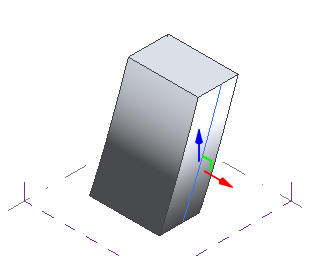

  4. 모서리를 선택합니다.
    3D 컨트롤이 사용 가능해집니다.
  5. 3D 컨트롤 화살표를 클릭하여 모서리를 조작합니다. 양식 형상이 변경됩니다.

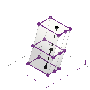

    주: 모서리는 양식이 그려지는 평면에 수직인 양식의 프로파일의 중심에 평행하게 작성됩니다. 참조의 중심선을 보고 이해하려면 X-레이 모드에서 양식을 확인합니다. 양식의 맨위에 모서리를 추가하려면 수직 참조 평면에 양식을 작성합니다.
