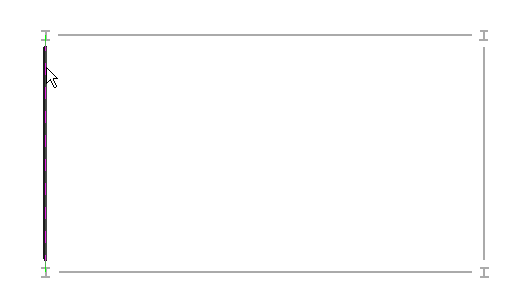

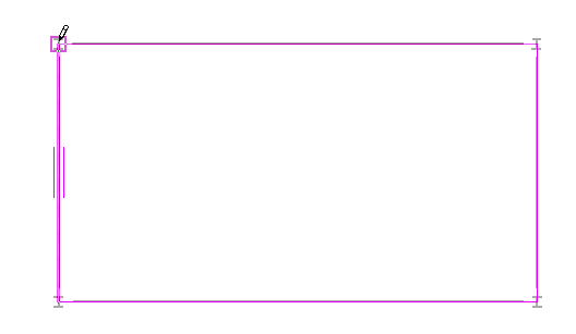

구조 보 시스템의 경계를 정의하려면 제안된 보 시스템의 모서리에 있는 구조 지지 요소를 선택하거나 도면 도구를 사용하여 선을 스케치합니다. 가능하면 두 방법 중에서 지지 선택 도구를 사용하는 것이 좋습니다. 지지를 선택하면 보 시스템이 해당 요소로 자동으로 잠깁니다. 지지 요소의 위치 변경사항은 보 시스템에 자동으로 적용됩니다.
지지를 선택하여 보 시스템 작성
선을 스케치하여 보 시스템 작성
