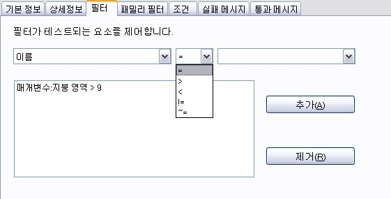

필터
필터 탭을 사용하면 Revit 모델에서 검사하는 요소를 추가로 제어할 수 있습니다. 필터는 특정 요소가 테스트되도록 지정하거나 테스트되지 않아야 하는 예외 사항을 제공하는 데 주로 사용됩니다.
필터를 정의했으면 추가 버튼을 사용하여 활성 리스트에 필터를 추가합니다.
예제:
팁: 필터를 사용하면 Autodesk Revit Model Review에서 전체 모델에 비해 더 적은 항목 모음을 검토하므로 특정 검사에 걸리는 시간을 단축할 수 있습니다.
