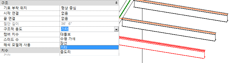

Revit에서는 보를 지지하는 구조 요소에 따라 보의 구조적 용도 특성을 자동으로 결정합니다. 구조적 용도 매개변수의 값에 따라 거친 축척 뷰에서 보의 선 스타일이 결정됩니다.
구조적 용도는 보를 배치하기 전이나 후에 변경할 수 있습니다. 객체 스타일 대화상자를 사용하여 구조적 용도를 변경합니다. 자세한 정보는 객체 스타일을(를) 참고하십시오. 구조적 용도 매개변수를 구조 프레임 일람표에 포함하여 대들보, 장선, 중도리 및 수평 가새의 수량을 계산할 수 있습니다. 자세한 정보는 일람표 특성 지정을(를) 참고하십시오.

특성 팔레트를 사용하여 기본 구조적 용도 설정을 변경할 수 있습니다. 다음 표에는 연결할 요소에 따라 보에 대한 기본 자동 구조적 용도 설정이 나열되어 있습니다.
