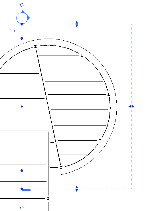

단면뷰를 작성하고 싶지만 도면에 가로질러 단면선이 나타나는 것을 원치 않는 경우에는 단면선 끊기가 유용합니다. 단면선 끊기는 단면뷰에 표시되는 내용에 영향을 주지 않습니다.

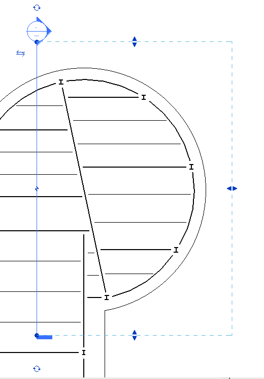

끊기 컨트롤()을 클릭하고 단면선 세그먼트의 길이를 조정하여 단면선을 끊을 수 있습니다. 단면 끊기는 단면선의 가운데에 있습니다. 다음 이미지에서는 동일한 단면을 완전한 모습과 끊어진 모습으로 보여 줍니다.
예제
Revit Structure
예제
단면선을 재결합하려면 끊기 컨트롤을 다시 클릭합니다.
주: 단면선의 끊기는 뷰 특정이며, 끊기가 작성된 뷰에서의 단면 화면표시에만 적용됩니다.
