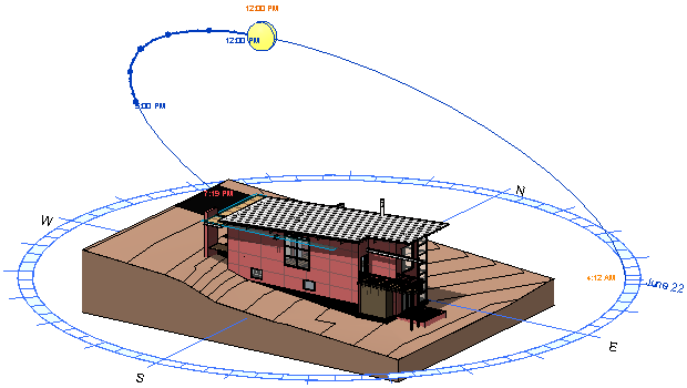

일조 연구를 사용하면 자연광과 그림자가 프로젝트에 미치는 영향을 표시하여 효과적인 자연형 일조 설계에 도움이 될 수 있는 중요한 정보를 얻을 수 있습니다. 일조 연구를 사용하여 지형과 주변 건물의 그림자가 대지에 미치는 영향 및 자연광이 하루 및 연중 특정 시간대에 건물을 통과하는 위치를 시각화할 수 있습니다.
태양 경로나 태양 설정 대화상자 또는 이 둘을 조합하여 일조 연구를 작성합니다. 일조 연구를 작성하는 각 방법은 다음과 같은 이점이 있습니다.
태양 경로는 프로젝트에 대해 지정한 지리적 위치에서 하늘을 가로지르는 태양의 이동 범위를 시각적으로 표현한 것입니다. 태양 경로는 프로젝트의 컨텍스트에서 표시되며 일년 동안 일출에서 일몰 사이의 이동 범위 내에 있는 임의 지점에 태양의 위치를 지정하는 화면상 컨트롤을 포함합니다.
태양 설정 대화상자에서 태양 위치 사전 설정, 공유 태양 설정, 뷰 특정 조명 설정, 시간 간격 및 지면도 설정에 대한 액세스를 제공합니다.
일조 연구의 모든 가능성을 경험하려면 태양 경로를 표시한 다음 태양 경로의 상황에 맞는 메뉴를 사용하여 필요할 때마다 태양 설정 대화상자에 액세스합니다. 태양 경로 및 태양 설정 대화상자를 함께 사용하면 태양 경로의 매우 시각적인 대화형 컨트롤과 대화상자의 사전 설정 및 공유 설정을 함께 활용할 수 있습니다.
