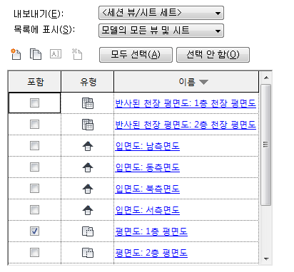

다양한 형식으로 내보내는 경우 <형식 유형> 내보내기 대화상자를 사용하여 출력할 프로젝트 뷰 및 시트를 지정할 수 있습니다. 다음 도구를 사용하여 출력 파일에 포함할 뷰 및 시트를 작성하고 선택할 수 있습니다. 이렇게 선택한 뷰는 나중에 사용할 수 있도록 세트로 저장할 수 있습니다.
내보내기. 뷰/시트 리스트에 표시할 세트를 결정합니다. 이 리스트에는 모든 사용자 정의 세트와 다음 두 개의 기본 세트가 포함되어 있습니다.
<현재 뷰/시트만>. 현재 활성 뷰 또는 시트를 표시합니다.
<세션 뷰/시트 세트>. 전체 프로젝트나 설정된 세트의 뷰와 시트를 필터링할 수 있도록 목록에 표시를 사용합니다.
목록에 표시. 출력을 위해 선택한 세트의 사용 가능한 뷰와 시트의 범위를 넓히거나 좁히는 필터가 포함되어 있습니다.
세트의 뷰
세트의 시트
세트의 모든 뷰 및 시트
모델의 뷰
모델의 시트
모델의 모든 뷰 및 시트
모델 기반 필터는 선택한 세트와 상관없이 프로젝트의 뷰와 시트를 나열합니다. 뷰 및 시트는 알파벳순으로 나열됩니다.
모두 선택/모두 선택 안 함. 나열된 뷰와 시트를 선택하거나 선택해제합니다.
세트 관리자 도구. 세트를 작성, 수정 및 삭제하는 버튼:
(새 세트). 빈 세트를 작성합니다.
(세트 복제). 활성 세트의 사본을 작성합니다.
(세트 이름 바꾸기). 활성 세트의 이름을 바꾸라는 메시지가 표시됩니다.
(세트 삭제). 활성 세트를 삭제합니다.
뷰/시트 리스트. 이 테이블에는 위에서 자세히 설명한 내보내기 및 목록에 표시 옵션으로 필터링된 뷰와 시트가 포함되어 있습니다. 이 테이블은 뷰 리스트를 정의하는 정렬 가능한 열로 구성되어 있습니다.
주: 선택한 매개변수에 따라 리스트를 정렬할 열 머리글을 클릭합니다.
포함. 이 옵션을 선택하면 연관된 뷰가 새 파일과 함께 출력됩니다.
유형. 뷰 유형을 표현하는 아이콘을 표시합니다. 여기에는 평면뷰, 단면도, 입면도, 3D 뷰 및 시트가 포함됩니다.
이름.Revit에서 인식되는 뷰의 이름입니다. 이름을 두 번 클릭하여 뷰/시트 세트 탭 왼쪽의 미리보기 창에 뷰의 썸네일을 표시합니다.
