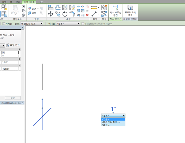

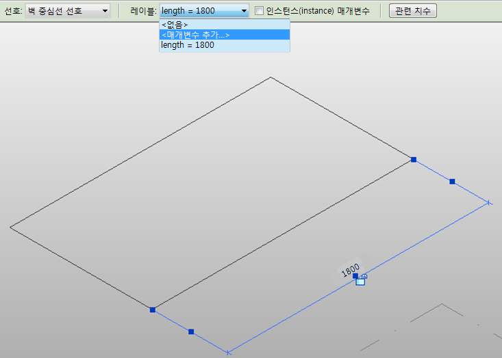

패밀리 편집기 또는 개념 설계 환경에서는 도면 또는 옵션 막대에서 영구 치수를 편집할 수 있습니다.
도면에서 영구 치수를 선택하고 다음 중 하나를 수행합니다.
- 마우스 오른쪽 버튼을 클릭하고 레이블을 클릭한 다음 기존 매개변수 또는 매개변수 추가를 선택합니다. 매개변수 작성을 참고하십시오.
- 마우스 오른쪽 버튼을 클릭하고 치수 길이 편집을 클릭한 다음 새 값을 입력합니다.
- 옵션 막대에서 레이블 드롭다운을 클릭하고 기존 매개변수 또는 매개변수 추가를 선택합니다.
