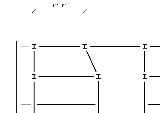

Revit Structure영구 치수는 특정 목적으로 지정하는 치수입니다. 영구 치수는 수정 가능과 수정 불가능의 두 가지 상태로 표시될 수 있습니다. 영구 치수가 참조하는 형상을 선택한 경우 해당 치수를 수정할 수 있습니다.
영구 치수가 참조하는 형상을 수정하기 위해 선택하지 않는 경우 치수는 실제 크기로 표시되며 수정할 수 없습니다. 이 동작은 수정을 위해 치수가 필요하지 않은 경우 치수의 군집을 막아줍니다.
문 및 창과 같은 구성요소의 치수를 지정할 때 개구부의 모서리를 선택하여 치수를 지정하거나 구성요소의 중앙을 선택하여 치수를 지정할 수 있습니다.
