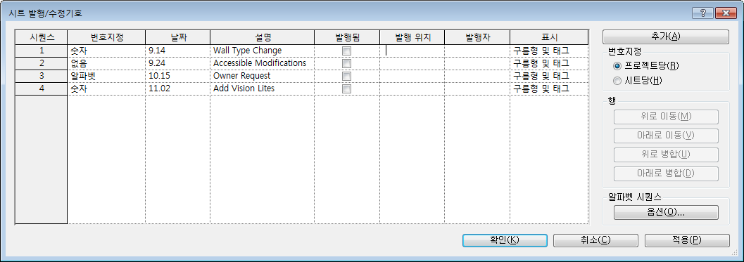

Revit에서는 프로젝트의 수정기호 시퀀스를 여러 가지 방법으로 표시할 수 있습니다. 다음 번호지정 스키마를 사용하여 수정기호를 추적할 수 있습니다.
시트 발행/수정기호 대화상자를 사용하여 각 수정기호에 사용할 번호지정 스키마를 지정합니다. 또한 사용자 정의 시퀀스에 사용할 글자 또는 기타 문자를 지정할 수 있습니다.
하나의 번호지정 스키마(예: 숫자)를 사용하여 프로젝트를 시작할 수 있습니다. 나중에 프로젝트에서 다른 번호지정 스키마를 사용하여 프로젝트의 다른 단계를 나타낼 수 있습니다. 시트 발행/수정기호 대화상자에 나열된 시퀀스 번호는 개별 번호지정 스키마에 상관없이 모든 수정기호에 대해 전반적인 프로젝트 기반 시퀀스를 유지합니다.
