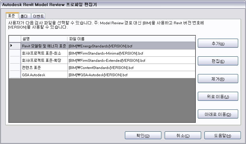

프로파일 편집기
표준
프로파일 편집기를 사용하여 검사, 설명, 표시 순서 및 검사 파일 위치(로컬, 네트워크)를 구성할 수 있습니다.
여기서 기존 검사(*.bcf)를 추가하고, 설명(친숙한 이름) 및/또는 표시 순서를 편집할 수 있습니다. 이 내용을 저장하면 검사 및 관리 드롭다운의 미리 정의된 리스트에 이 순서대로 표시됩니다. 이 설정은 설치 폴더에 있는 Model Review.config 파일에 저장되며, 여러 사용자가 함께 사용하려면 동일한 구성을 가져올 수 있도록 사용자 설치 폴더로 복사해야 합니다.

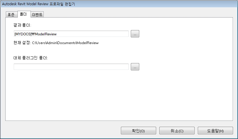

폴더
결과 폴더는 일괄 처리를 사용할 때 출력 결과를 저장하는 데 사용됩니다. 네트워크 위치를 사용하는 경우 파일에 쓸 수 있는 액세스 권한이 있어야 합니다.
현재 설정은 출력 폴더의 위치를 제공합니다.
대체 플러그인 폴더를 사용하면 확장된 기능을 Autodesk Revit Model Review에 지정할 수 있습니다.
