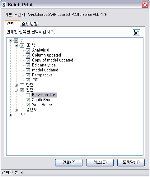

Batch Print 대화상자의 선택 탭에는 현재 Revit 프로젝트에 있는 뷰, 시트 및 뷰/시트 세트(총칭하여 도면이라고 함)가 모두 나열됩니다. 여기에는 도면이 Revit 프로젝트 탐색기와 같은 계층 구조로 나열되어 있습니다.
| 원하는 작업... | 방법... |
| 리스트에서 도면 찾기 | 도면 그룹(뷰, 시트 또는 뷰/시트 세트)을 확장하여 하위 그룹을 표시합니다. 하위 그룹을 확장하여 원하는 도면을 찾습니다. |
| 인쇄할 도면 선택 | 리스트에서 해당 확인란을 선택합니다( |
| 인쇄하지 않도록 도면 선택 해제 | 리스트에서 해당 확인란의 선택을 해제합니다( |
| 전체 도면 그룹 또는 세트 선택 | 그룹 또는 세트의 확인란을 선택합니다. |
| 그룹 또는 세트에서 대부분의 도면 선택 | 그룹 또는 세트의 확인란을 선택합니다. 그런 다음 그룹 또는 세트를 확장하고 인쇄하지 않을 도면의 확인란을 선택 취소합니다. 그룹 또는 세트의 전체 항목이 아닌 일부 항목을 선택하면 확인란이 |
| Revit의 이전 세션에서 이 프로젝트에 대한 마지막 선택 복원 | |
| 도면이 인쇄되는 순서 변경 | 다시 정렬 탭을 사용합니다. 도면의 인쇄 순서 변경을(를) 참고하십시오. |
