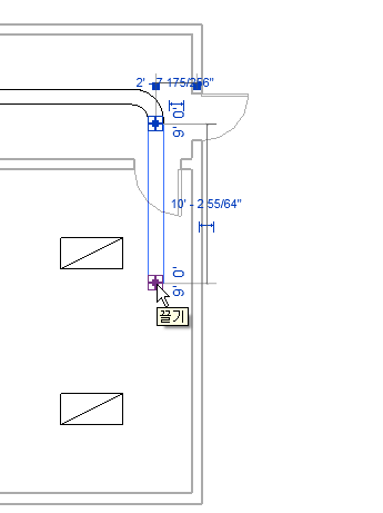

에서 케이블 트레이 옵션을 지정합니다.
컨트롤을 끌어 케이블 트레이 세그먼트를 새 끝점으로 이동 또는 확장하거나 다른 케이블 트레이와 연결합니다.
케이블 트레이 세그먼트를 새 위치로 끕니다.
