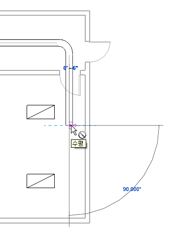

도면 영역에서 클릭하여 케이블 트레이 계단진행의 시작을 지정한 다음 커서를 이동하고 클릭하여 계단진행을 따라 점을 지정합니다.
구부림은 필요에 따라 자동으로 세그먼트에 추가됩니다.
주:
장치가 있는 케이블 트레이를 그리는 경우 장치에 대한 연결 선이 표시됩니다.
수직 케이블 트레이를 그리려면
옵션 막대
에서 간격띄우기 값을 지정하고 계단진행을 계속 그립니다.
주:
장치가 없는 케이블 트레이를 그리는 경우, 동일한 고도에서 기존 케이블 트레이를 가로질러 케이블 트레이를 그리면 (동일한 크기인 경우) 새 케이블 트레이가 분할되거나 두 개의 케이블 트레이 계단진행 중 더 작은 쪽이 분할됩니다.
케이블 트레이 계단진행을 완료하려면 수정을 클릭합니다.
