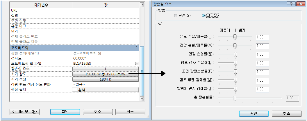

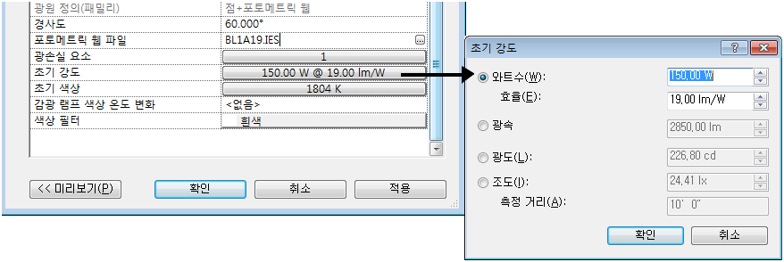

초기 강도와 광손실률은 모두 각 조명 설비 유형의 유형 특성입니다. 설비의 유형 특성 대화상자에서 이러한 특성에 액세스합니다.
이 예의 경우, 설비의 초기 강도는 7560루멘이고, 여기에 표시된 광손실률을 이용한 결과 LLF는 0.71478입니다.

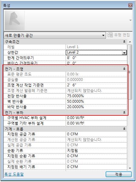

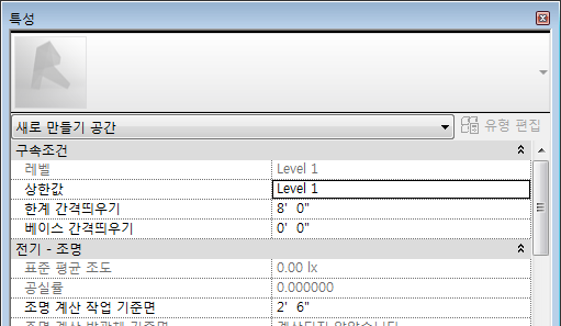

CU는 공간 반사 특성(천장, 벽 및 바닥)뿐만 아니라 공간의 공실률(RCR)을 기준으로 계산됩니다.
RCR는 공실 기준으로 계산된 룸 중공 높이(RCH)와 각 공간 인스턴스(instance)의 특성인 조명 계산 작업 기준면을 기준으로 계산됩니다.

이 예의 경우: RCH = 9' 6" - 3' 0" = 6' 6"(높이에 따라 광원이 여러 개 있는 경우 최저 높이가 사용됩니다.)
공실률
공실률은 RCR = 2.5 * RCH * P / A로 계산됩니다.
이 예의 경우: RCR = 2.5 * 6.5 * 97.3333 / 567.11 = 2.788989

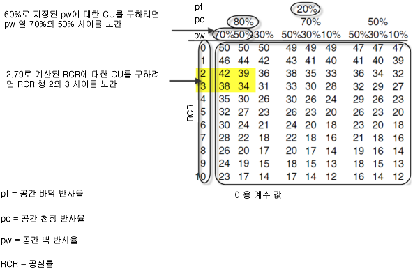

수동으로 이용 계수를 결정하려면 조명 데이터시트를 참고합니다. 여기에는 483T8_S.ies 포토메트릭 웹 파일로 기술된 설비에 대한 데이터시트의 일부가 나와 있습니다.
바닥, 벽 및 천장 반사율은 모두 공간 인스턴스(instance)의 특성이며 RCR는 위에서 설명한 대로 계산됩니다. 보간법에 의해 CU를 약 38로 예상할 수 있으며, 이것은 0.382762에 해당하고, Revit에서 포토메트릭 웹 파일을 기준으로 계산한 값입니다.
