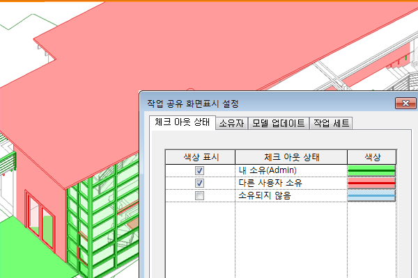

작업 공유 요소 체크 아웃 상태를 시각적으로 구분할 수 있습니다. 어느 팀 구성원이 소유한 요소에도 색상을 적용합니다.
체크 아웃 상태를 시각적으로 구분하려면
  1. 뷰 조절 막대에서 체크 아웃 상태를 클릭합니다.
    체크 아웃 상태가 표시됩니다.
체크 아웃 상태에 색상을 적용하려면
  1. 뷰 조절 막대에서 작업 공유 화면표시 설정을 클릭합니다.
  2. 체크 아웃 상태 탭을 클릭합니다.
  3. 원하는 소유자 또는 현재 소유되지 않은 요소에 대해 색상 표시를 선택합니다.
  4. 각 체크 아웃 상태에 대해 색상을 클릭합니다. 색상 대화상자에서 사용할 색상을 선택하고 확인을 클릭합니다.
  5. 각 작업 세트에 대해 색상을 클릭합니다. 색상 대화상자에서 사용할 색상을 선택하고 확인을 클릭합니다. 색상을(를) 참고하십시오.
  6. 적용을 클릭합니다.
    해당 소유자 체크 아웃 상태에 지정된 색상이 모델에 표시됩니다.
