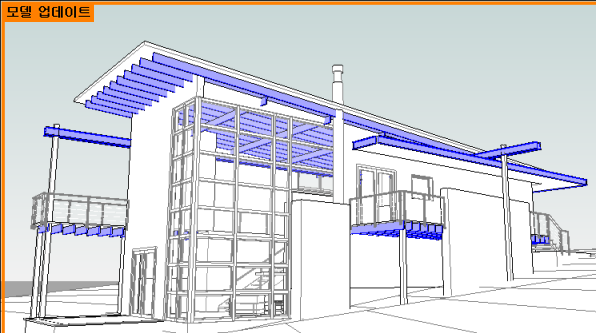

아래 표시된 예에서 뷰에는 중앙 모델과 동기화해야 하는 모델 요소가 표시됩니다. 작업 공유 화면표시 모드를 사용할 수 있는 뷰에는 여기 표시된 대로 적용된 화면표시 모드(모델 업데이트)의 색상이 지정된 경계와 이름이 표시됩니다. 언제든지 화면표시 모드를 끄거나 변경할 수 있습니다.
