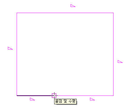

(경사 화살표)를 클릭하고 지붕창 세그먼트의 한쪽 끝에서 중간점까지
경사 화살표를 스케치합니다.
경사 화살표에 대한 올바른 커서 배치
다시 경사 화살표를 클릭하고, 지붕창 세그먼트의 다른 쪽 끝에서부터 중간점까지 두 번째 경사 화살표를 스케치합니다.
제대로 스케치된 경사 화살표
