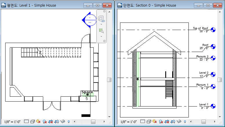

  10. 공간을 배치할 단면뷰와 평면도를 제외한 모든 뷰를 닫고 키보드에서 WT를 입력하여 2개의 뷰를 붙입니다.
    뷰 탭창 패널 타일을 클릭할 수도 있습니다.
  11. 단면뷰를 클릭하여 활성화하고 키보드에서 VG를 입력합니다.

  17. 평면뷰에서 커서를 건물 모델의 샤프트 영역 위로 이동하고, 클릭하여 공간을 배치합니다.

  22. 단면뷰에서 공간의 볼륨을 나타내는 음영처리된 영역이 베이스 레벨에서 샤프트의 맨 위에 있는 레벨까지 구속되고, (중공 등에 의해 발생하는) 음영 처리되지 않은 영역이 존재하지 않는지 확인합니다. 이 옵션을 사용하면 보다 정확하게 볼륨을 계산할 수 있습니다.
  23. 공간이 지정된 대로 구속되지 않은 경우 단면뷰에서 공간의 상한값이 샤프트의 맨 위에 있는 레벨로 지정되어 있는지 확인하고, 필요한 경우 공간을 수직으로 재정의합니다.
    또한 음영 처리되지 않은 모든 영역을 해결해야 합니다.
