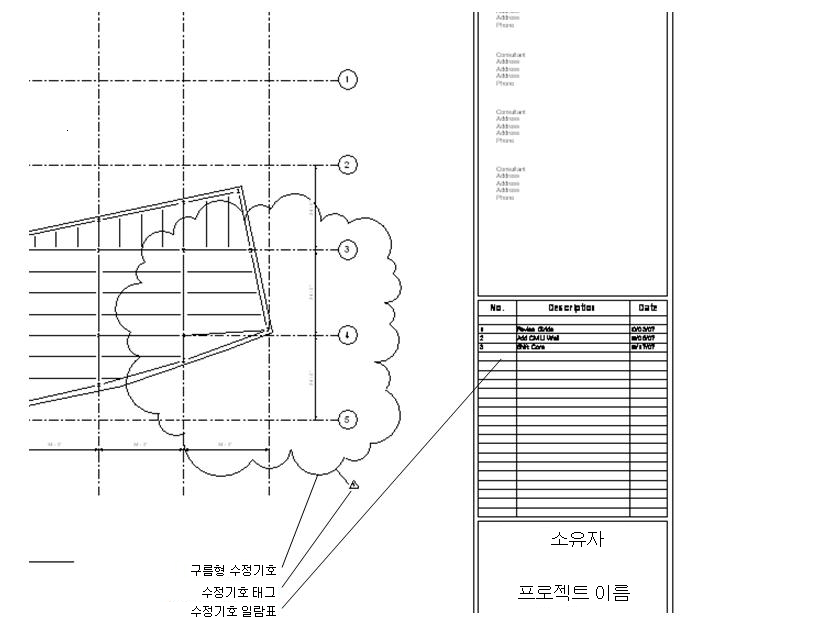

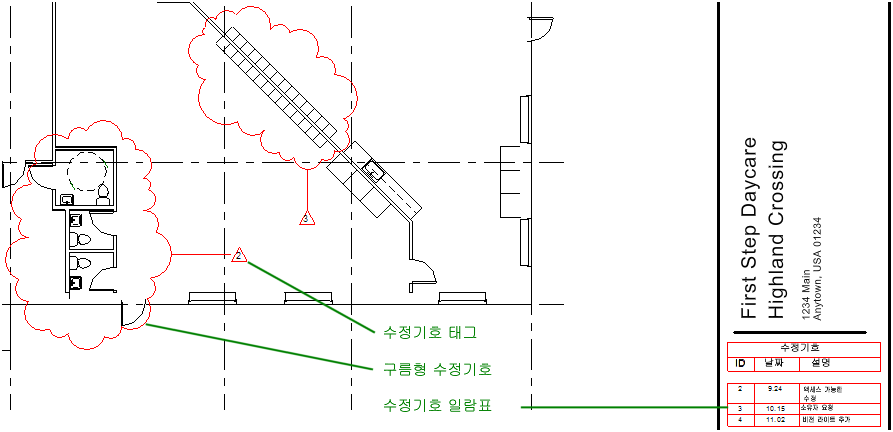

Revit Structure구름형 수정기호를 사용하여 프로젝트에서 변경된 설계 영역을 나타냅니다. 3D 뷰를 제외한 모든 뷰에서 구름형 수정기호를 스케치할 수 있습니다. 구름이 있는 뷰와 뷰가 포함된 시트에서 구름을 볼 수 있습니다.
수정기호 정보를 입력한 후 수정기호를 하나 이상의 구름에 지정할 수 있습니다. 태그를 사용하여 구름에 지정된 수정기호를 식별합니다. 원하는 경우 시트에서 구름형 수정기호와 수정기호 태그를 해당 뷰에 표시할 수 있습니다. 각 시트에 대해 수정기호 일람표는 시트의 뷰에 표시되는 구름으로 나타나는 수정기호에 대한 정보를 포함합니다.
