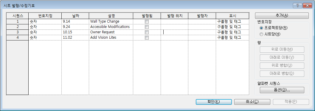

수정기호 정보를 입력하려면
  1. 프로젝트에서 뷰 탭시트 구성 패널(시트 발행/수정기호)를 클릭합니다.
    시트 발행/수정기호 대화상자가 표시됩니다.
  2. 새 수정기호를 추가하려면 추가를 클릭합니다.
    주: 첫 번째 수정기호의 경우 기존(기본) 수정기호 행에 대한 값을 편집합니다.
  3. 수정기호 행에서 번호지정에 숫자, 알파벳 또는 없음을 선택합니다.
    수정기호에 대한 번호지정을(를) 참고하십시오.
  4. 날짜에는 수정기호를 작성한 날짜나 검토를 위해 보낼 날짜를 입력합니다.
  5. 설명에는 시트의 수정기호 일람표에 표시할 수정기호에 대한 설명을 입력합니다.
  6. 수정기호가 발행된 경우 발행 위치 및 발행자에 대한 값을 입력하고 발행됨을 선택합니다.
    수정기호 발행을(를) 참고하십시오.
  7. 표시에서 다음 값 중 하나를 선택합니다. (이러한 값은 수정기호를 하나 이상의 구름에 지정하면 적용됩니다.)
    • 없음: 도면에서 구름형 수정기호와 수정기호 태그를 표시하지 않습니다.
    • 태그: 수정기호 태그를 표시하고 구름형 수정기호를 그리지만 도면에 구름을 표시하지는 않습니다. (도면에서 구름을 이동하거나 편집하려면 커서를 구름 영역 위로 이동하여 구름을 강조 표시하고 선택합니다.)
    • 구름형 및 태그: 도면에서 구름형 수정기호와 수정기호 태그를 표시합니다. 이 옵션은 기본값입니다.
  8. 확인을 클릭합니다.
