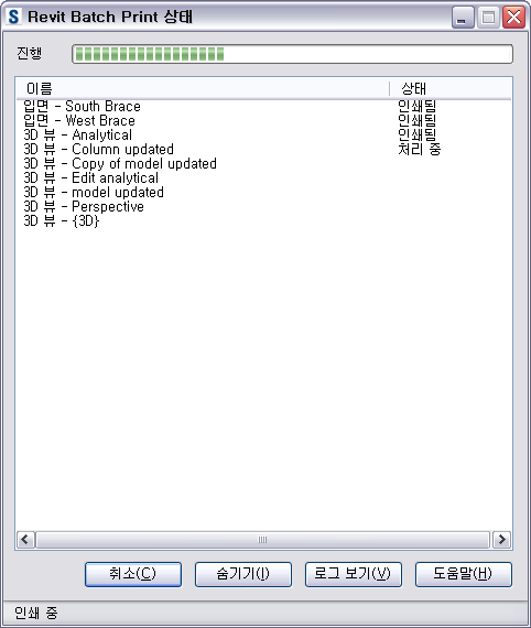

Batch Print 작업을 시작하면 Revit에서 선택한 도면의 인쇄를 관리하므로 사용자의 상호 작용이 더 이상 필요하지 않습니다. 인쇄 작업의 진행 과정을 모니터링하려는 경우 Revit Batch Print 상태 대화상자를 사용합니다.
Batch Print 상태 대화상자는 인쇄 작업을 시작하면 표시됩니다. 이 대화상자에서는 다음과 같은 세 가지 방법으로 인쇄 작업에 대한 상태 정보를 제공합니다.
| 원하는 작업... | 방법... |
| Windows 바탕 화면이 어수선하지 않도록 대화상자 숨기기 | 숨기기를 클릭합니다. Revit Autodesk Revit Batch Print 아이콘 |
| 인쇄 작업 취소 | 취소를 클릭합니다. Revit에서 확인 대화상자를 표시합니다. 확인을 클릭하여 취소 요청을 확인합니다. 나머지 도면이 인쇄되지 않습니다. |
| Batch Print 작업에 대한 로그 파일 보기 | 로그 보기를 클릭합니다. (로그 파일 참고) |
