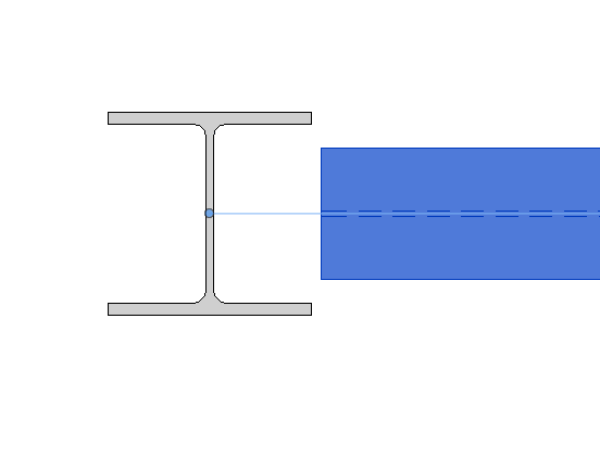

보의 보 핸들은 보의 부착점입니다. 보 핸들은 선택된 보의 끝이 기둥 또는 벽에 부착되는 위치를 나타내는 채워진 작은 원입니다.

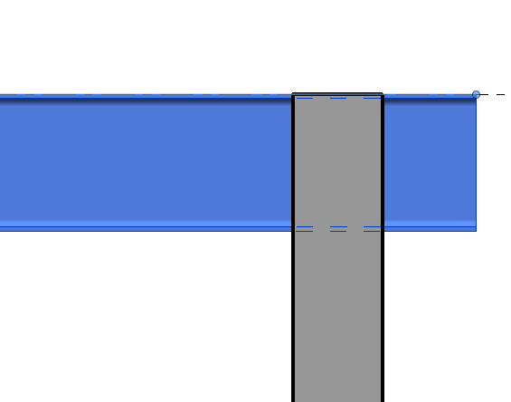

기둥 중심에 보 핸들이 있는 평면의 보와 기둥
기둥에는 보 핸들 위치를 제어하는 보이지 않는 경계 상자가 있습니다.

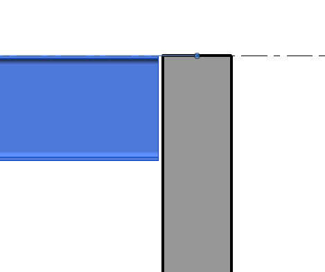

다음 그림은 벽에 부착된 보의 단면뷰를 나타냅니다. 보 핸들은 벽의 상단 중앙에 표시되어 있습니다.
보는 기본적으로 레벨에 의해 구속되어 있습니다. 따라서 보 부착은 수평 방향으로만 변경할 수 있습니다.
