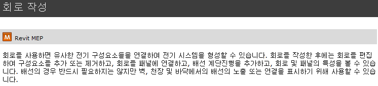

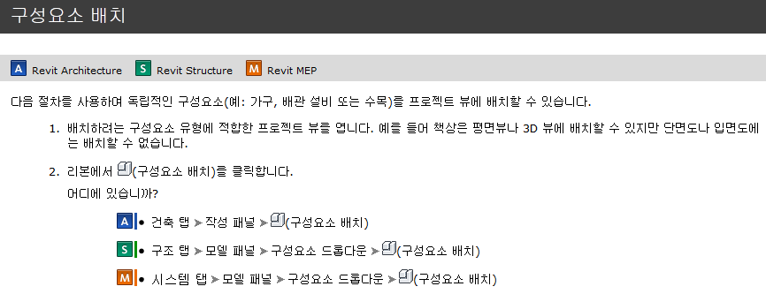

대부분의 정보는 이러한 모든 제품에서 공통적입니다. 하나 이상의 제품과 관련된 일부 정보를 포함하는 도움말 항목에서 범례는 항목 제목 아래에 나타납니다. 항목 내 아이콘은 Revit Architecture, Revit Structure 또는 Revit MEP 관련 정보를 나타냅니다. 또한 아이콘은 흔히 Autodesk Revit에 대한 분야별 정보를 표시합니다.
예는 다음과 같습니다.
다른 도움말 항목에서 항목 제목 아래에 있는 범례는 전체 항목이 Autodesk Revit의 분야별 기능이나 지정된 제품에 적용됨을 나타냅니다.
예는 다음과 같습니다.
