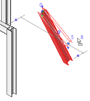

  5. 기둥 끝점 컨트롤을 사용하여 기둥의 상단 위치를 조정합니다. 기둥이 경사 - 끝점 기반으로 설정되는 경우 수직 화살표나 문자 컨트롤을 사용하여 기둥 상단의 고도를 조정합니다.
    각도 기반 수정
  6. 기둥 끝점을 사용하여 기둥의 베이스 위치를 조정합니다. 기둥이 경사 - 끝점 기반으로 설정되는 경우 수직 화살표나 문자 컨트롤을 사용하여 기둥 베이스의 고도를 조정합니다.
    끝점 기반 편집
기둥은 매개변수 설정과 끝점 조정을 기준으로 길이와 경사를 조정합니다.
