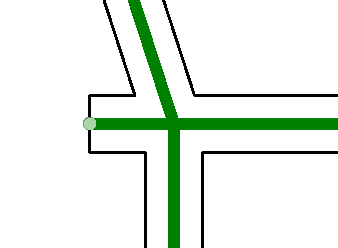

이 예에서는 세 개의 벽을 결합합니다. 벽 하나의 끝은 결합에서 약간 연장됩니다. 세 해석 모델이 모두 교차점에서 끝나도록 모델을 조정합니다.
  1. 해석 탭해석 모델 도구 패널 해석 조정을 클릭합니다.
  2. 해석 탭 해석 모델 편집 패널 벽 조정을 클릭합니다.
  3. 벽의 끝에 있는 벽 해석 보델의 수직 부재(끝이 채워진 원)를 소스 해석 모델로 선택합니다.

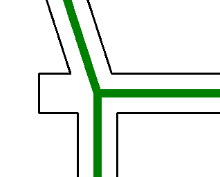

  4. 아래쪽 벽 해석 모델을 대상 해석 모델로 선택합니다. 벽 해석 모델이 다음과 같이 조정됩니다.

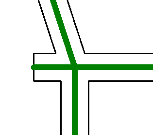

  5. 벽의 해석 모델을 재설정하려면 해석 탭해석 모델 도구 패널 해석 재설정을 클릭하고 벽의 해석 모델을 선택합니다.
