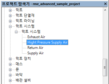

프로젝트 탐색기에서 패밀리덕트 시스템덕트 시스템을 확장합니다.
팁: 파이프에 대한 사용자 시스템 유형을 작성하려면 패밀리파이프 시스템파이프 시스템을 확장합니다.
시스템 유형을 마우스 오른쪽 버튼으로 클릭한 후 복제를 클릭합니다.
중복 사항을 선택하고 마우스 오른쪽 버튼을 클릭한 후 이름 바꾸기를 클릭합니다. 새 시스템 유형의 이름을 입력합니다.
다음 예제에서는 고압 급기가 급기 시스템 유형에서 작성되었으며 동일한 시스템 분류를 가집니다.
