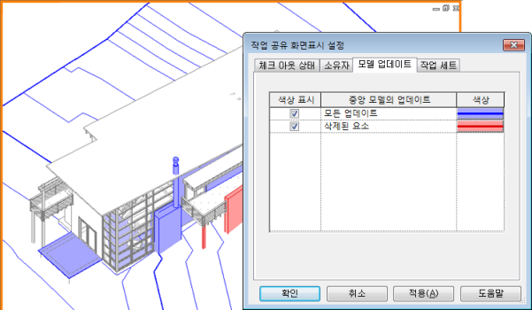

업데이트된 요소에 색상을 추가하려면
  1. 뷰 조절 막대에서 작업 공유 화면표시 설정을 클릭합니다.
  2. 모델 업데이트 탭을 클릭합니다.
  3. 원하는 대로 모든 업데이트 및 삭제된 요소에 대한 색상 표시를 선택합니다.
    주: 삭제된 요소에 색상을 적용하지 않은 경우 업데이트로 표시됩니다.
  4. 색상을 클릭합니다. 색상 대화상자에서 사용할 색상을 선택하고 확인을 클릭합니다.
  5. 적용을 클릭합니다.
    해당하는 업데이트나 삭제된 요소에 지정된 색상이 모델에 표시됩니다.
